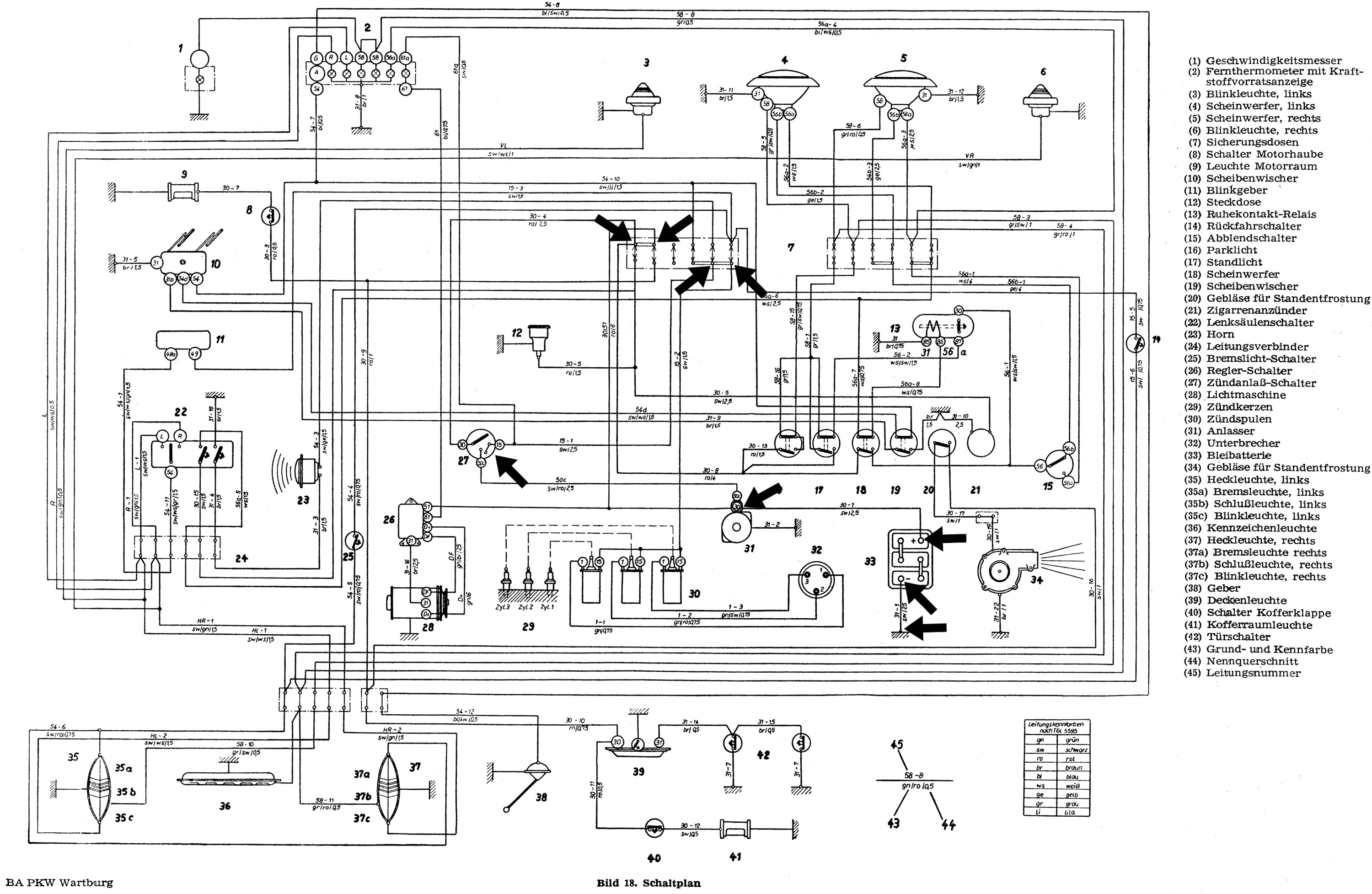

Für einen zuverlässigen Start des Motors ist die entsprechende Zündspannung an den Zündkerzen notwendig. Bis der Strom aus der Batterie die Zündspulen erreicht hat, muß er über viele Kontakte, wo es zu Verlusten kommen kann (siehe Schaltplan[1]). An der Sicherungsdose mit den Tagesverbrauchern sind die Schrauben an beiden Brücken für Batterieplus (30) und Zündung/Tagesverbraucher (15/54) nachzuziehen. Auch hier „fließt“ das Kupfer und die Anschlüsse lockern sich. Eine Lötverbindung wäre besser. Bei einer Restaurierung sollte das im ausgebauten Kabelstrang vorgesehen werden!
Ein weiterer Schwachpunkt ist das Zündschloß. Auch hier „fließt“ das Kupfer – regelmäßige Kontrolle und ggf. nachziehen der Anschlußschrauben sind angebracht. Aber auch die Kontakte im Zündschloß können korrodiert sein und Spannungsabfall erzeugen. Eine einfache Prüfmethode (neben dem Messen mit Voltmeter) ist die Wärmekontrolle. Nach einer längeren Fahrt die Kontakte vorsichtig berühren. Sind sie sehr warm oder heiß, deutet das auf unzulässigen Spannungsabfall hin. Spannungsabfall oder Spannungsverlust äußert sich immer in Wärme. Das Zündschloß läßt sich zwar öffnen und reinigen, aber schlecht verschließen. Beim Aufbiegen der Laschen muß das Gehäuse verspannt werden, andernfalls bricht es aus.
